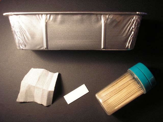

Matériel nécessaire:
Des cure-dents, une barquette en aluminium, du papier à poncer et de la carte plastique.
