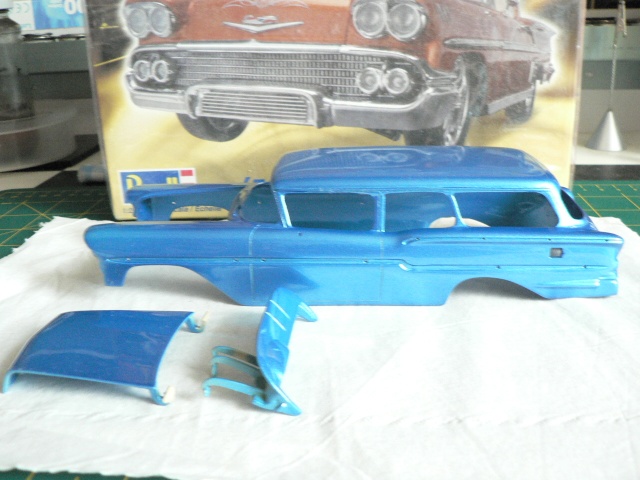

le choix de la teinte...........
un bleu + base métal PPG fait maison

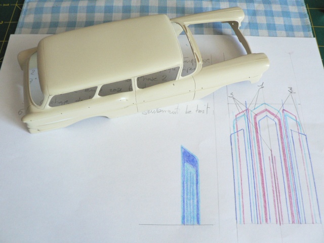

ponçage du toit pour la déco. ( je casse seuleument la brillance à l'aide de papier 600 à l'eau)
voici les bandes pour la déco du toit seulement,qui seront de 1.6 mm à 0.6 mm de larg

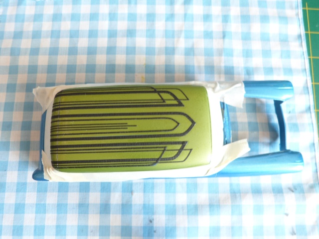

un vert métal est appliqué en premier,puis cachage avec le liseret de 1.6
puis un autre bleu ,moins soutenu

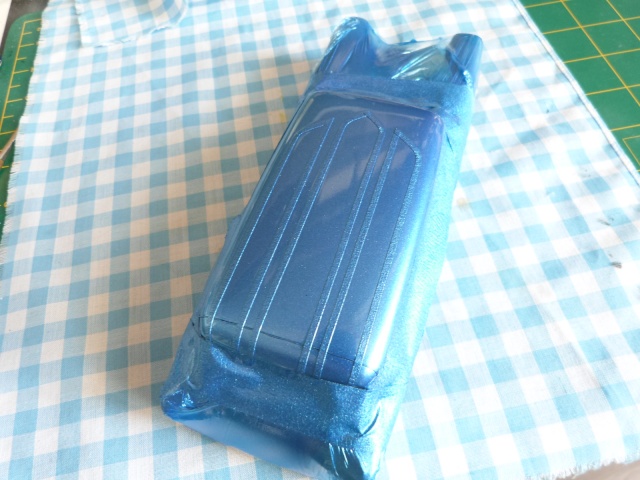

décachage ,puis recachage pour chaque couleur,pour éviter les surprises et surcharge et comme je
revernis à chaque teinte,je reponce à l'eau.
je mets un fil de pêche trés fin ,dans le joint de hayon a chaque teinte ,pour eviter de remplir celui-ci.
base métal.............
quelques rectif sur certain liseret,et vernis

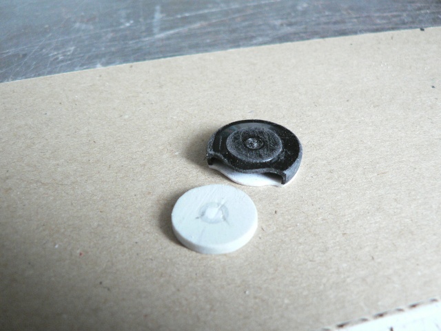

les deux pcs (en clair) me serve de gabarit de traçage.
le morceau de PC sera le dessous du filtre.
la piece noir (jante) est le futur filtre
et une jante tole pour le filtre.
qui viendre se loger à l'intérieur.

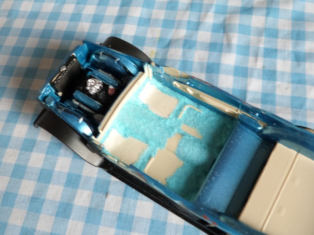

un ptit flocking pale blue de (model car garage)

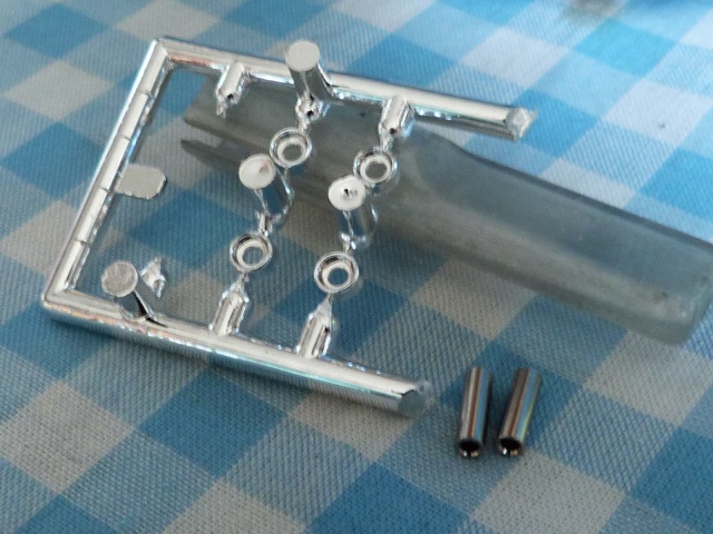

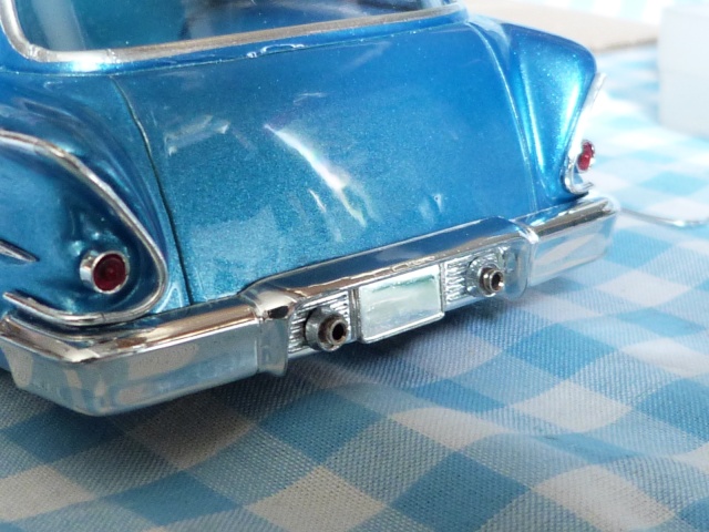

montage des sorties d'échappements dans les cerclages de feux ar qu'il me reste
montage des lakes pipes
les silencieux sont peint en Alclad
montage en cours
