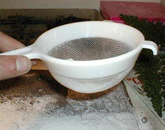

Saupoudrez le bicarbonate à l'aide d'un tamis pour ne pas avoir de trop gros morceaux de neige, pensez à l'échelle sur laquelle vous travaillez (un " flocon " de 2 mm sur votre diorama équivaudrait à un " flocon " de 70 mm, 7 cm dans votre jardin !!!)

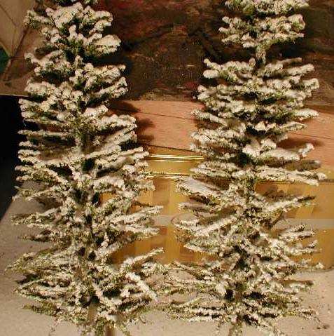

Il neige aussi sur les sapins !!! Je me suis donc amusé à encoller chaque branche et à saupoudrer par-dessus le bicarbonate (il neige de haut en bas, pensez-y…)
