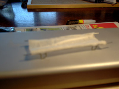

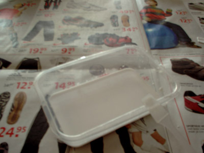

La confection:
Dans un bac on mélange de la colle à bois et de l’eau jusqu’áà ce que cela ressemble a du lait.
Découper un morceau du mouchoir de 5.5cm sur 3 cm et le mettre á tremper dans le mélange.
L’égoutter et le mettre à sécher sur le morceau de tube en lui donnant le forme souhaitée (reproduire les plis de la toile).
Couper deux morceaux de fil de fer de 7.5cm et les mettre en forme.
Faire quatre fentes pour le passage des pieds dans la toile, y insérer les bras du brancard et replier les bords de la toile et les coller avec une goutte de cyano.
Voilà, il ne reste plus qu’ à peindre aux couleurs désirées après séchage complet.
Conclusion:
L’avantage de ce montage est que le brancard peut aussi bien porter une figurine, qu' être plié en position de rangement sur un véhicule ou une tente.
En espérant que cela puisse vous aider, bon montage à tous!
