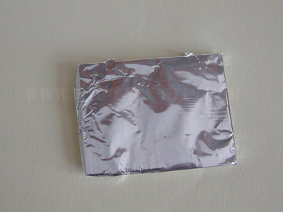

Vous commencez pas "emballer" la pièce dont vous souhaitez reproduire le relief à l'aide de papier aluminium. Ici, j'ai utilisé le sol d'un Sd.Kfz 251 AFV-Club.
Attention, soignez votre travail de manière à pouvoir déballer facilement votre pièce sans trop avoir à la manipuler ce qui ne manquerait pas d'endommager le relief reproduit.

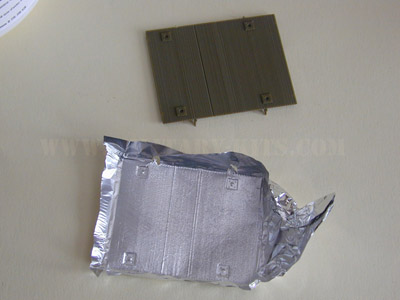

A l'aide d'une brosse à dent, vous aller frotter très légèrement votre papier aluminium sur la pièce maîtresse. Appliquez-vous, n'appuyez pas trop fort de manière à ne pas déchirer la délicate feuille d'aluminium. Vous pouvez "tapoter" par endroits la pièces de manière à mieux faire resortit la forme de l'emprunte.
Retrait de la pièce maîtresse:
Une fois la prise d'emprunte réalisée, vous allez très délicatement procéder au retrait de la pièce en évitant au maximum de déformer le papier aluminium qui reproduit l'emprunte. C'est ici l'étape la plus délicate. Travaillez avec beaucoup de soins et de manière très calme!

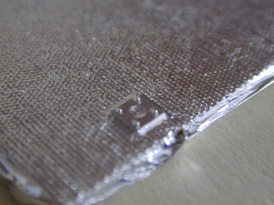

Une fois la pièce retirée, vous allez très délicatement remonter les bords du papier aluminium de manière à créer une sorte de cuvette dont le fond est constitué par la forme à reproduire.
Dans cette cuvette, vous aller verser de la colle à bois blanche en une fine couche. A l'aide du pinceau vous allez répartir au mieux cette colle, la gravitée s'occupera du reste!
Il ne vous reste plus qu'à laisser sécher. Si vous l'estimez nécessaire, vous pouvez procéder à une seconde coulée de colle blance. Attention toutefois à ne pas faire trop épais, vous perdriez alors l'essentiel du bénéfice de cette technique purement talibanesque!

Une fois la prise de la colle définitive, il ne vous reste plus qu'à procéder à la découpe des rebords de la cuvette préalablement réalisés en papier aluminium et à la découpe de votre pièce dans la feuille d'aluminium préalablement durcie. En effet, la colle blanche, une fois sèche, va solidifier la prise d'emprunte réalisée sur la feuille d'aluminium. Vous pouvez donc manier cette dernière sans problème, la découper tout à loisir et la coller sur n'importe quel type de support, soit à l'aide de colle blanche, soit à l'aide de colle néoprène.
Conclusion:
Vous venez de réaliser en quelques minutes une surface extrèmement fine qui reproduit fidèlement le relief de votre pièce maîtresse. Ici, j'ai utilisé des chutes pour reproduire le relief d'une plaque d'égoûts (la feuille est collée sur une fine plaque de plastique). Vous pouvez aussi reproduire des reliefs simples comme les marches d'un escalier ou d'une plateforme, ou encore des tuiles sur un toit pour une maison au 1/72 ème ...
