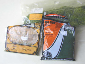

Il vous faudra acheter du lichen (en vente dans les magasins de modélisme ferroviaire, préférez un lichen à la teinte vert claire), un peu de flocage (une teinte vert foncé et une teinte vert claire voire jaune) de la colle à bois blanche et ... c'est tout. Personnellement, j'utilise des flocages Woodlands Scenics "fine turf burnt grass".
Du lichen, deux flocages de teinte différente.
