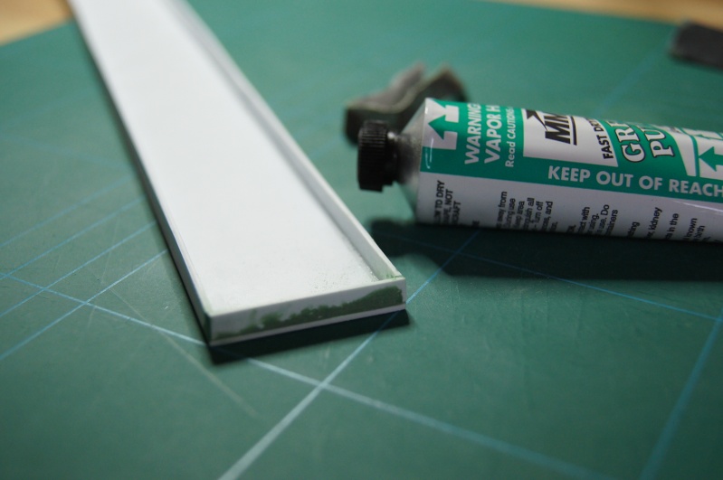

Ma technique pour réaliser une enseigne éclairée par led cms :
1) Il faut de la carte plastique de 1 mm pour réaliser "le coffrage".
Enseigne éclairée par led cms <a href=Enseigne éclairée par led cms 111" />
2) Couper aux dimensions voulues...
Enseigne éclairée par led cms <a href=Enseigne éclairée par led cms 211" />
3) ...pour obtenir ça :
Enseigne éclairée par led cms <a href=Enseigne éclairée par led cms 310" />
4) Un peu de Green Putty pour boucher les trous...
Enseigne éclairée par led cms <a href=Enseigne éclairée par led cms 910" />
